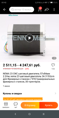

Станок покупал тут, эту серию cnc-tehnologi.ru/stanki-khobbi-klassa/seriya-hm
Мотор и драйвер ставил сам.

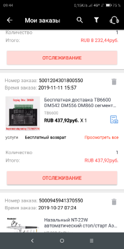

Как с вами диалог весте, если не договариваете.
По своей картинке, можете определить марку драйвера? Могу предположить - один из 4х
Фото драйвера и его настроек выложите
