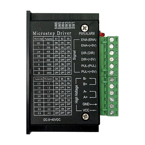

Драйвер TB6600,
Sw2 и Sw5 on, остольные off

Менял шестерни на 4:1 результат тот же, за 1.5 часа смещение на 5.5° (по вздуху).
Поворотная ось 4 года 7 мес. назад #3065
Здравствуйте , меняйте драйвера дело в них . Драйвер за 500р не сможет дать желаемого результата.

Так и есть, переключил драйвер со станка, все крутит отлично. Спасибо за внимание, тема закрыта.
