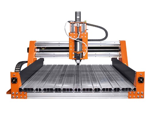

Уважаемые Магистры ! Хочу приобрести станок ЧПУ с этими техническими данными, подскажите новичку в этих делах, что стоит поменять или докупить!!! Станок для работы по дереву и органике, 4 ось для балясин! Жду ответа срочно так как вопрос времени оплачивать!
Передача ШВП 2005 (по оси Z), 1610.
Концевые датчики SN04-N DC10-30V синий 1 шт., LJ12A3-4-Z/BX (3 шт.)
Электроника:
Блок питания S-360-48
DM556D (5 шт.)
Контроллеры LPT-DPTR1.03; PCI-LPT v.1.1; Плата синхронизации Sen sync V1.3.
Компьютер
Направляющие Цилиндрический рельс SBR20
Шаговый двигатель 57HS112-4004 по оси Z
Шаговый двигатель 57HS76-3004 (3 шт.)
Шпиндель GDZ-23 вода 2.2кВт 220В ER20
Частотный преобразователь PI130 2R2G1 2,2кВт
Датчик высоты инструмента
Поворотная ось 4я ось 100мм патрон 4кл. 86HS82-4504A (5M-3-100B+rear holder)
Помпа 75Вт

Это данные со станка или вы собирать из этого будете?
Тут половину в топку можно выкинуть (57ШД, плату синхронизации 1610ШВП), если б знать габариты станка или фото посмотреть, то можно и подсказать.
А чтоб балясины делать нужен токарник

Купить! Размеры 800 на 1200! Поворотная ось конечно будет!

Это очень печальный вариант, лучше самому собрать. Когда будете работать, поймете о чем говорил.
Каков бюджет на станок?

Поворотная ось!:dry: Что советуете поменять и на что?

Расстояние от портала до станины на том станке какое?
