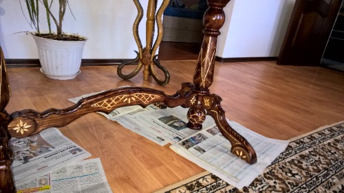

Помпа....датчик высоты....датчики хоум.....да.........вы в школе учились? на уроках труда были? станки-что запомнилось? датчики? может оооогрооомный кусок чугуна?-а действительно зачем? можно ведь из СД приводов собрать чпу. и резать мебель.........выбирайте не датчики -а раму -основу станка -его станину - ведь эта рама будет ворочать брёвна-а не датчики высоты(кстати-это два проводка в куске алюминия)......при выборе-уделяйте внимание понятию- СТАНОК ...это не прибор для выжигания или арт нейл рисунка....ваш алюминий на фото д16 с болтиками м3 -вряд ли нарежет вам балясин на полное счастье- (это моё мнение\\....люди покупают разные станки...с разным бюджетом и у разных людей и под разные задачи-кто то режет воск....фанеру...кто то алюминий)... для начала-вырежте балясину стамеской с молотком-поймёте-какой он должен быть этот принтер для балясин...извините может чем обидел...мнение -хлипкий ...всё остальное не имеет значение.Многие производители пишут- есть кнопка e-stop! нет серьёзно- то есть если я напишу что в телеке есть кнопка ВЫКЛ он должен стоить дороже? всё что описано в характеристике ...почти всё...не является не показателем..ни преимуществом..
