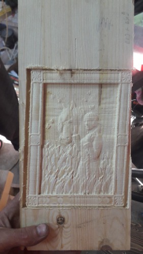

Доброго времени суток
Подскажите из-за чего может сдвигаться картинка
Шаговики с энкодорами стоят работает на матче3
Смещение картинки 4 года 3 нед. назад #3388
Добрый день! Скорее всего ошибка в настройках параметров ШД по одной из осей(судя по фото шаговый двигатель оси Х. Смотрите параметр Math3 в закладке config - motor tuning (фото). Скорее всего несоответствие здесь.
