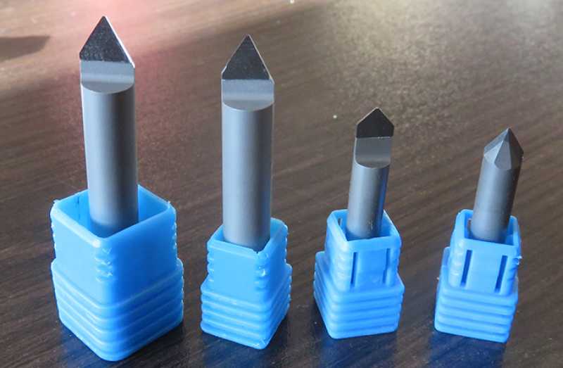

Можно использовать поликристаллические фрезы или в крайнем случае твёрдосплавные. С охлаждением срок службы фрез гораздо выше да и качество получаемой поверхности гораздо лучше.
Можно использовать и напыленные или спеченные конусные фрезы, но ими уже мелкие детали не проработаешь

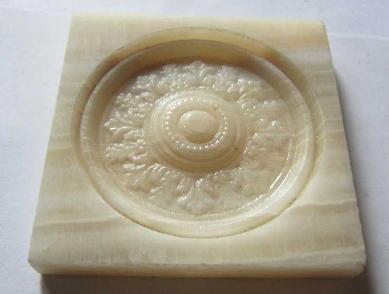

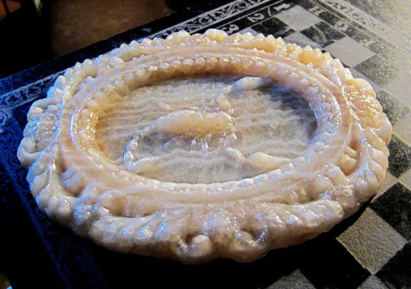

Пример работы поликристаллической фрезой:

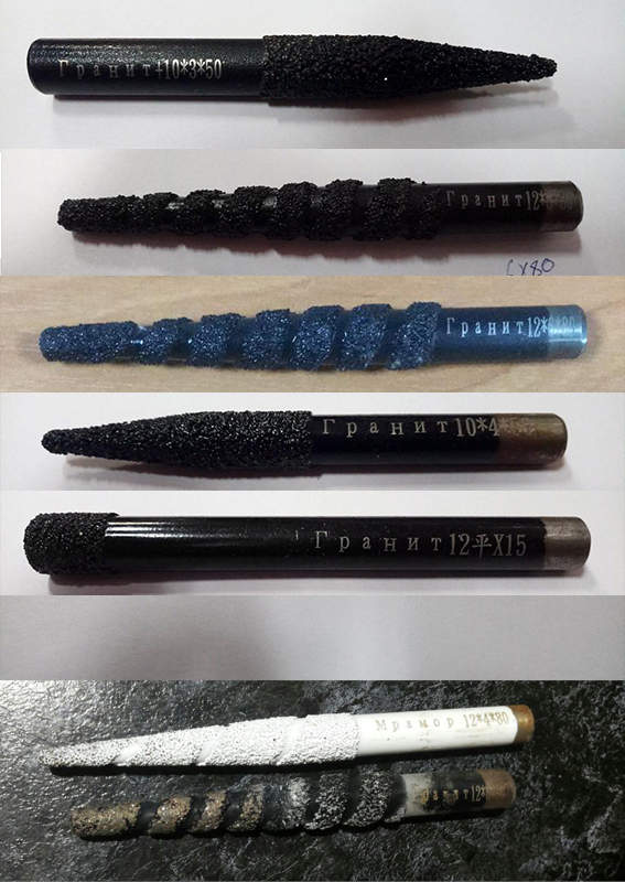

Китайцы довольно-таки здорово продвинулись вперёд по изготовлению фрез для обработки гранитов и приближённым к ним по твёрдости камням. В последнее время многие их фирмы стали производить фрезы с мультинапылением для фрезеровки твёрдых камней. Вот некоторые из таких фрез:
