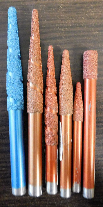

Настройка параметров фрез 6 года 9 мес. назад #746
  • Калуга аватар
Если с фрезами по дереву и металлу практически всё ясно, то по камню не совсем.
Надо отдать должное китайцам. Они в этом направлении работают довольно-таки успешно.
Сейчас начали делать фрезы с мульти напылением для обработки мягких и твёрдых камней. Пример таких фрез :

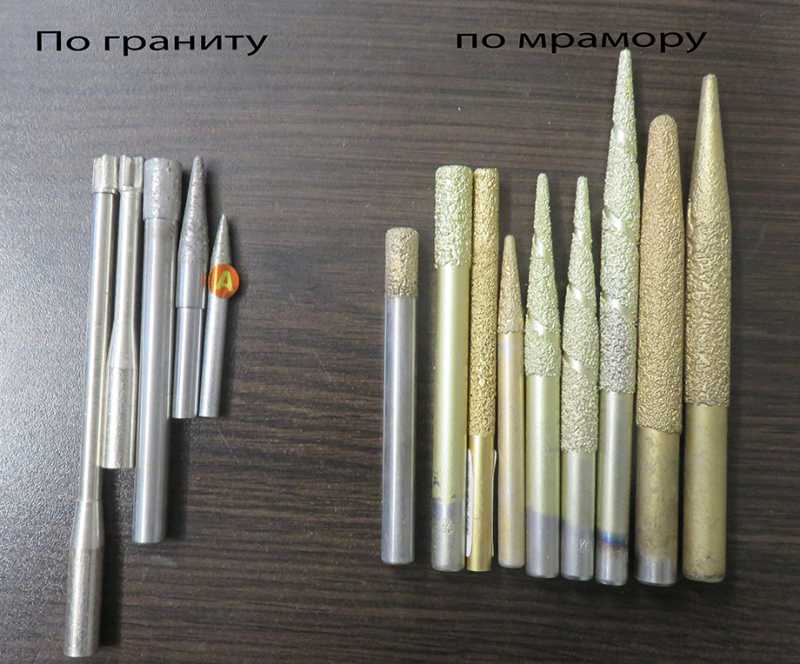

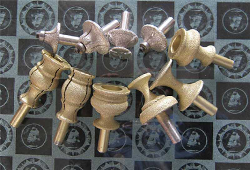

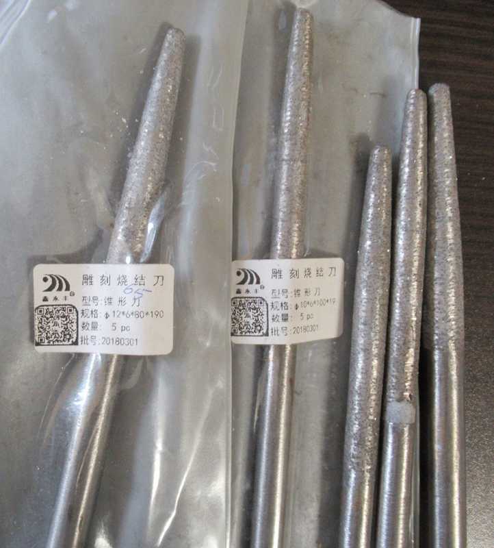

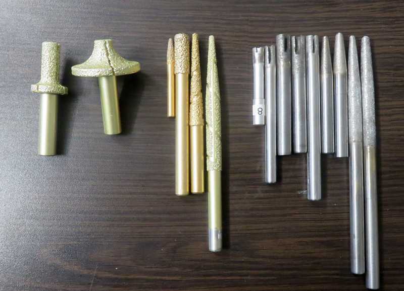

Настройка параметров фрез 6 года 9 мес. назад #754
  • Калуга аватар
Вообще-то Сямынь - Клондайк для тех, кто занимается обработкой камня. Безусловно у китайцев есть инструмент и для обработки древесины, пластика, металла...
Но я езжу на выставку по камню, потому, что мне это интересно, я этим занимаюсь профессионально. Вот некоторые варианты фрез, которые я привёз оттуда недавно:
Спасибо сказали: Rolandas, АлексS, trem777
