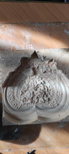

Здравствуйте. Уважаемые ГУРУ подскажите что я делаю не так. Создавал G-код в Арткам 2008. модельку брал с сайта с нашего , а получилась такая хрень(((( Станок cnc 3018 . Делал две УП черновая и чистовая. черновая вроде норм отработала, а вот чистовая как то совсем не понятно что случилось... Это не первое изделие так отравбатывает. может кто подскажет из за чего такое может быть. а то очень уж много времени теряется на эксперементы. Зарание спасибо.
Фреза медленно уходит вверх 5 года 2 мес. назад #2543
А вы хотели сразу на конвейер поставить производство, вот так без настройки?
Купить станок 3018, само по себе эксперимент, знаю по знакомому.
Что происходит, вы можете словами описать, т.к. фото у вас слишком мелкое
