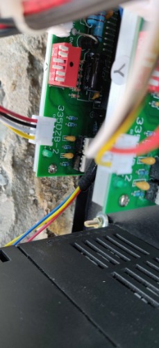

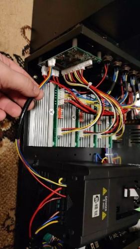

2. Блок управления изнутри выглядит на фото 2.
3. Настройки шаговика по оси Х от китайца на фото 3.
4. Переключатели на контроллере оси Х (как и на всех остальных осях ) в положении - off off on on off off как на фото 4.
Никаких табличек с настройками переключателей нет (не могу понять переключатели on/jff в каких положениях должны стоять).

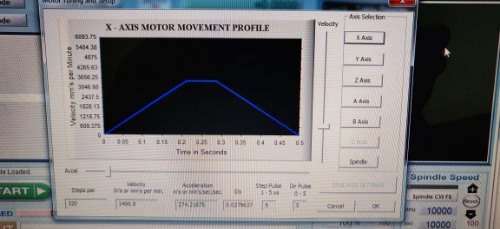

Пробовал в Mach3 ставить настройки оси Х: скорость 2800, ускорение 275 stepdir 5 pulsedir 5.
Проблема стала меньше, но есть...

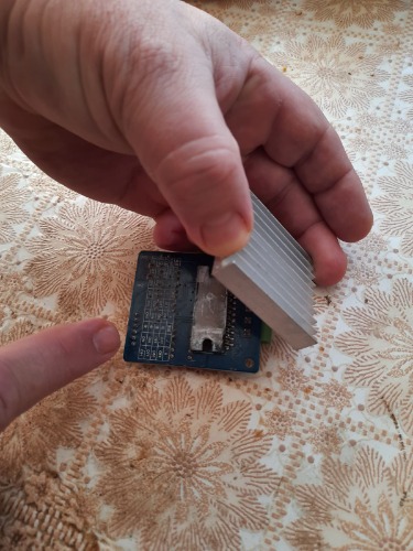

Здравствуйте ...спокойствие ...в вашем случае табличка сто пудов под радиатором драйвера - а где ещё -на радиаторе никак и со стороны элементов тоже ..плат без распечатки ползунком не видел ...настройку импульса в мач -делает сам мач 3(во вкладке диагностика)....а настройка ускорений и скоростей -действительно везде описывается -суть проста -начинаем с малого ..добавляем пока потеряем стабильность в движениях .уменьшаем ...ездим нормально -скидывакм ешо 10 процентов ..есть просто мнооого видео пошагово.и по настройке импульса и скорости и ускорения . причины дёрганий не всегда драйверы - смотрим и механику ..будете смотреть табличку - наложите термопасту нормально -обычную для радиаторов компьютеров...вариант без снятия радиатора - выписываете название микросхемы на драйыере -пишите в яндексе- драйвер чпу с добавкой названи схемы -получаете свой драйвер.....иии скорость 2800 для начала мнгговато уменьшите её для начала ..вполне возможно и поднять ток на драйвере нужно-вот и срывает ..также не стараесь безумно дробить микрошаг на контроллере-бывает написано-можно накрутитьм1\64...1\32 итп -но в результате станок не рабтает в этих режимах-причин много...начните 1\4 ..не ошибётесь ..для начала...на диске со станком -указано на какой частоте работает контроллер-и в мач нужно указать именно эти значения-а не ставить как можно больше или меньше...если нет диска -ищете ваш контроллер сначала на али-в онлайн описании..как правило-это пишут

Про наличие таблички под радиатором даже не подумал....
Про дробление шага - подозреваю что стоит 1/32 (но это всего лишь подозрения), а хочу поставить 1/4 (понасмотревшись видео на ютубе и поначитавшись форумов).

Вскрыл блок... снял плату с контроллером оси Х
TB6560AHQ
Шаговик 23HD76002Y-30B
По датащиту выяснил (правда на версию v2.0), что переключатели стоят вроде как надо (на всех осях одинаково).
Деление шага 1/8, по току не определял, но думаю, что если другие оси не глючат, то все нормально выставлено.

В загруженном от него скринсете стоят настройки шаговиков Х и Y
шаг 320 скорость 3500 ускорение 300 step pulse 0 dir pulse 0
Думаю что лажа...
Попробую с заменой местами плат осей X и А еще и настройки поставить
320 2100 200 5 5
Как то так... пока других мыслей нет.
