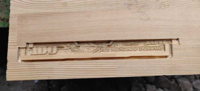

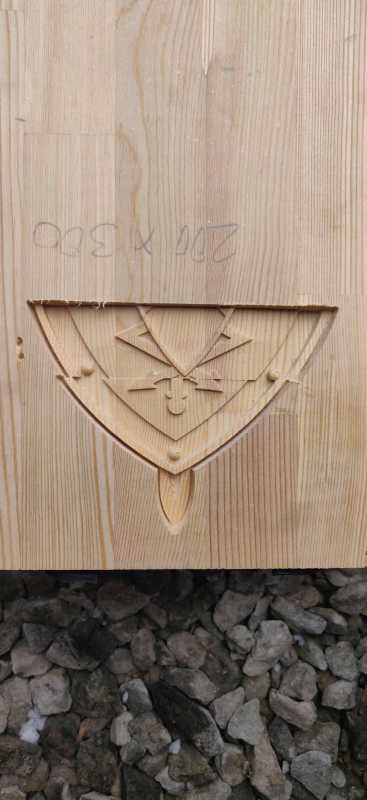

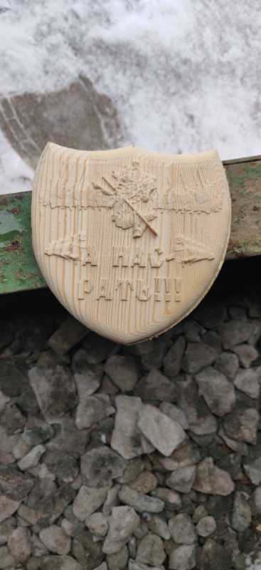

Добрый день всем!
Коллеги, прошу помощи в настройках китайского станка cnc6040.
1. При 3D фрезеровке любой картинки через какое-то время происходит сдвиг по оси Х влево или вправо. Причем не в одном и том же месте. (фото № 1-3 прилагаю)

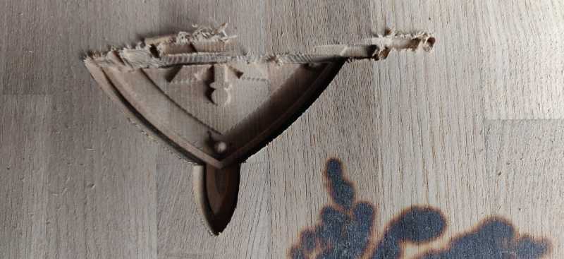

2. При обрезке координаты сдвигаются вправо ил вниз, из-за чего происходит обрезка картинки с двух сторон, а с других двух сторон лишний материал... (понимаю. что сумбурно описал) (фото №4 прилагаю).
Спасибо.
Этот адрес электронной почты защищён от спам-ботов. У вас должен быть включен JavaScript для просмотра.
PS:
шаговые двигатели 57BYGH76-3A
поверхность 400х600 (рабочая 375х575)

Надеюсь смазывать не забываешь?
Может что-то мешать при движении по Х, может проблема с кареткой оси Х, при необходимости её надо заменить.

Думаю это на данный момент исключено....
станок перед зимой покупал... еще не успел наработать дефектов по механике...
Была мысль что при -5 градусах двигаться может с пропуском шагов... но сомневаюсь.
Хотя при нажатии на кнопку GoHome, при одновременном движении осей ХУ, ось Х "буксует" (не движется как надо и в итоге не встает в нулевое положение). Хотя при движении с клавиатуры только оси Х - движение происходит без проблем и пропусков.

Попробуйте поменять шаговики местами, что бы исключить движок. Муфта думаю у вас все таки затянута? Далее можно попробовать махнуть драйвера, так же проверьте заземление и обязательно поставьте стабилизатор, если его нет. Надо пробовать все варианты, их много и потихоньку исключать их.

1, Заземление проверить.
2, Скорость обработки уменьшить и посмотреть как отреагирует.
3, Руками покрутить при обесточенном станке, может подшипник ШВП с дефектом.
4. Проверить провода, кнопки и соединения, Возможно при вибрации проскакивает неконтакт и шаги теряются.
