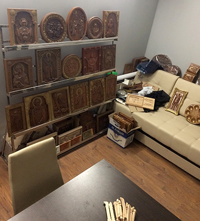

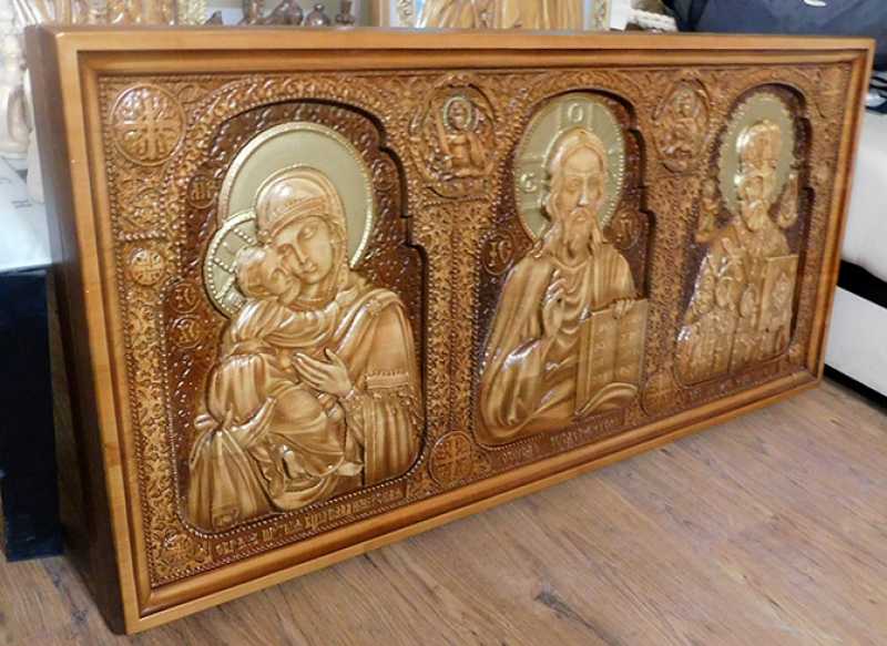

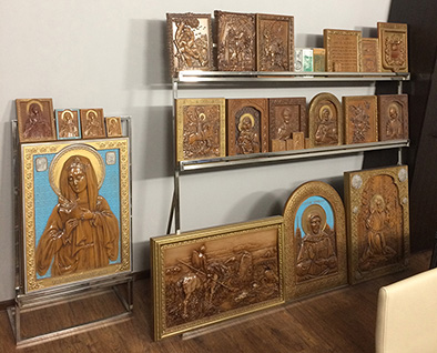

По соотношению цена-качество (для фрезеровки) лучше бука и лиственниц нет. Вот некоторые работы на этих материалах:
