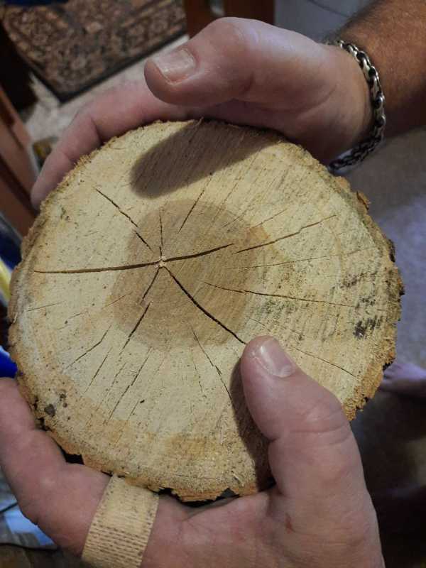

Здравствуйте ...у меня другой вопрос к участникам - интересуют спилы дервьев - в моём городе деревья постоянно спиливают и притащить домой бревно ясеня ..ольхи ..клёна и даже дуба нет прабл ...ноо при сушке - если диаметр чуть больше 70 мм - спилы растрескиваются в усмерть ...что я только не делал ....распилить на доски у меня нет возможности ...я заливал растрескавшиеся спилы эпоксидной смолой и пилил и панно и даже иконы - нравится это не всем -но выглядит красиво . какие деревья трескаются меньше ? или может есть особый вид просушки ? опять же спил интересен боковыми текстурами коры -хотелось бы больше работать на нём -тем более валяется под ногами-даром

На спилах, особенно под углом, работы тоже неплохо смотрятся. Чтобы при сушке древесина не очень трескалась, торцы брёвен, обычно, покрывают краской. При естественной сушке ( а я понимаю, что у Вас именно такая) это прокатывает.

спасибо ..сушу -поставил в подьезде = +20градусов да стоят ))) печей у меня нет ))) краской попробую ..руки не доходили - брёвна ещё летом заготовил )))

Эти экзотические методы, конечно, хороши, но... Как например засунуть бревно в микроволновку? или в соляную ванну приличных размеров?
У него, как я понимаю, довольно таки стеснённые условия. А вышеописанный метод испытан веками, не требует специальных условий, единственное - это чтобы прямые солнечные лучи не попадали на высушиваемый материал.

неее за соляные ванны спасибо ....я сейчас отступил от карая 100 мм отрезал - сколов трещин нет - покрасил и поставил на место ...чё сам не додумался и в нете не почитал .не знаю.....в том году пилил на треснутых -залитых смолой ))))) аж насквозь светились если к окну поставить - эпоксидку мешал с красным лаком - эффект полчался интересный ..жаль нет фото ....
