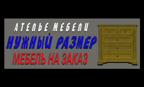

Начальника хочет сделать вывеску на салон габариты у вывески 2600 на 820 . Верх крутезны не нужно, нужно читабельность и видимость. Вопрос из чего сделать ? что взять за основу ( Планируется фанера или лучше купить пластик? ) Буквы хочу сделать из смолы для столешек отлить щиты и вырезать или лучше сделать гравировку и залить смолой??? Буквы по Z ,будут 20 - 30 мм..
Может кто сталкивался с такими заказами и может дать дельный совет как и что лучше сделать. Вот примерно накидал что планируется сделать В брешке раскрасил для видимости. Сам комод хочу вырезать из листвиничного щита..Если есть у кого соображения пишите буду рад совету !!!!:whistle:

никогда не делал подобного. но в учёт бы взял 2 фактора - это будет соприкасаться с водой ..дождём и перепадом температур?.. а второе -понятно мебельщики-но вывеска гоораздо богаче смотрится на металле или анодированном пластике-несмотря на то что вы мебельщик(на булочной ведь вывеска не из булок?) я понимаю-это серьёзное предприятие с качествнвенным уклоном -ковка..металл само в корень ...разлезется эта фанера-этож не баня ..а ателье\.-на рекламе-не экономят

Да экономить не собираюсь тоже склоняюсь к основе из пластика

Есть же сендвичи, покрытые алюминием.
Буквы из пенопласта вырезать гораздо быстрее, чем отливать из смолы, а вот покрыть ей можно.
Вот комод со смолы отлить - это тема, на высоте никто и не разберет, из чего это сделано (при правильной раскраске)
