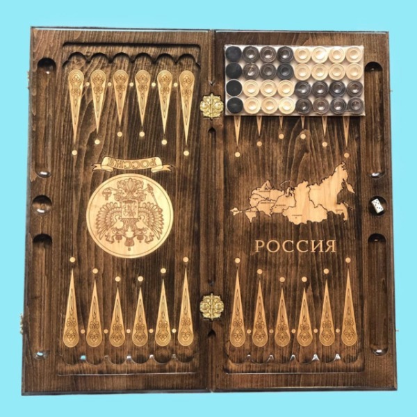

Дорогие участники группы, прошу поделиться данной моделью внутренней части нард в формате .stl для машинной резки на ЧПУ. Буду очень Вам признательна!

Вы видимо начинающий, это режется по векторам.
Все остальное аппликация и лазерная гравировка.

В STL могу попробовать нарисовать ( вектора не буду )..... Только Ваши точные размеры...

В чем проблема вектора сделать, все равно их рисуете чтоб тело выдавить.
Или вы каким то другим способом это делаете?
Ищу модель внутренней части нард. 5 года 8 мес. назад #1929
Я работаю в Солиде , он не заточен под вектора, а в Корале нет времени сидеть..... Большим количеством программ не владею.... Хоть и в Солид можно сохранить в векторе, но не моё это..... Солид безбожно виснет, при построении большого кол-ва векторов.... Наверное это причина

Я, для точности, пользуюсь Компасом, в Солиде пробовал но.... не понравилось (делоо религии). единственный геммор, это АРТКАМ не понимает формат DXF от Компаса, приходится в Inkscape пересохранять.Но не суть.
Такие вещи, типа внутренности нард и решеток, удобнее делать в векторах, толщины заготовок и перепады высот в них можно менять на свое усмотрение, а не то что в СТЛ сделаны.
Одно дело сделать выборку за 10 минут, другое 3 часа 2,5Д фрезеровки.
Думаю мысль поняли.
Но и с СТЛ находил выход, делая контур заглубляя модель, Творческий подход нужен
