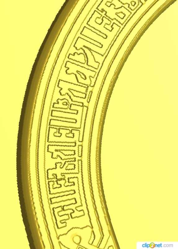

вроде все хорошо....но после посадки стльки,получается что все вектора ломаные... и написано как то криво все.. может подскажете почему так??? когда стльку беру все ровно..как только пасадил...все становится кириво..арткам просто 8.1 2005г

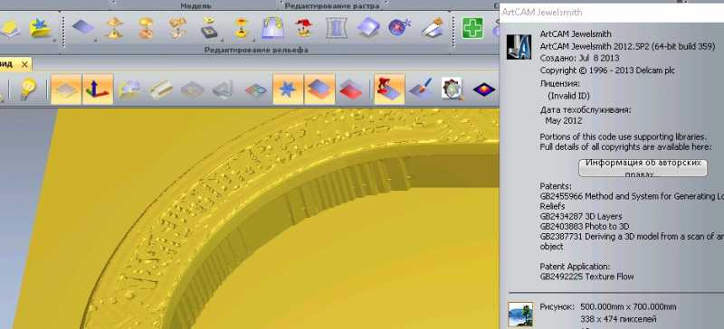

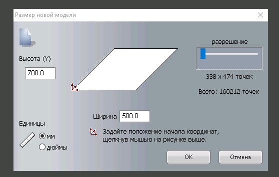

Скорее всего это настройки разрешения, попробуйте поменять их при создании проекта. На фото установил минимальное разрешения и собственно результат. Также модель можно сгладить уже после посадки

спасибо... на максимальном разрешении наладилось
