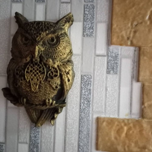

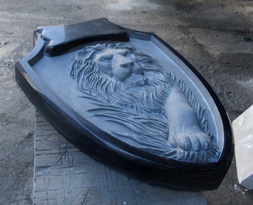

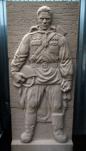

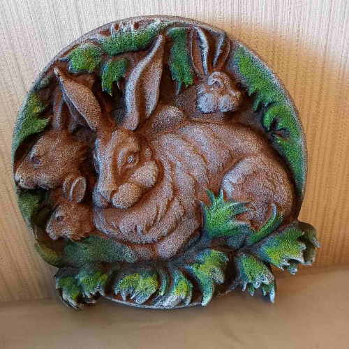

Всем привет! ...На сайте приходят много людей мол купил 3018 -куды деть это чудо ???)))(дерево станок режет не очень..сбои..врезания..уход по осям-материал не всегда мягкий для хлипких китайских станков Обьясняю популярно )))) весь декор в мире делается с пеноПласта и пеноплекса ..и уж не из полисандра и дуба ))) . Неоднократно делал модели ) и люди готовы были купить модели из пенопласта .а не из листвиницы или груши )))). Теперь точнее -на слабых станках легко делать фигуры из ЛЁГКИХ материалов -типа пенопласта.пеноплекса..и тому подобных ..для декоров-само то ( весь мир режет стамесками на монтажной пене- и ни чё! ..все панно богато(почти все).).-делают монтажная пена-грунт-краска \Тот же 3018 (самый дешёвый станок на али)легко и беззаботно сделает то .что на фото и более...Также -на этих моделях можно легко отрабатывать- виды покраски изделий (увидеть слабые и сильные стороны модели).Материал(пеноплекс итп) лежит в хоз магах ))) стоит копейки -обрабатывать можно люююбыми фрезами ..от обломков свёрл начиная ...Этим вы убёрежёте себя от порчи дорогостоящего дерева.фрез и приколов от глюков малых. слабых станков ...Приведу примеры на фото(это мои если чё)))))( их есть тысячи ....но ребя т ))))) это на любителя ..все новые модели я делаю только с пенопласта или ..пеноплекса ( на фото -пеноплекс) .а уж ПОТООООМ ...с дерева ...не нравица? не заставляю )))))\\\\\* станка типа 3018 я не имею-он выбран в теме-для примера - я дал понять.что- имея даже самый дешёвый станок можно резать -например на пеноплексах....или резать -пробные модели -для дальнейшей разработки модели.*

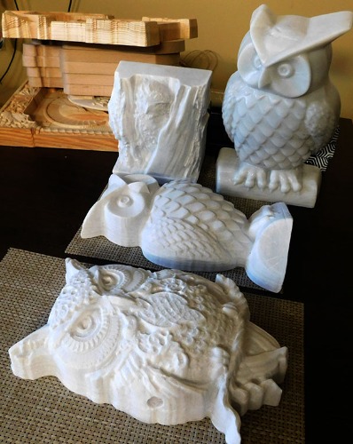

Согласен. Сам что-то новое пробую на "более лёгком, более доступном" материале:
