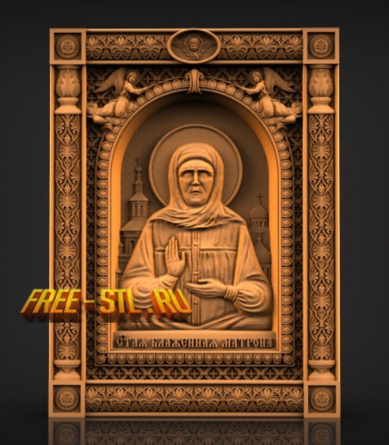

добрый день. ребята помогите разобраться с размером .как уменьшить размер по толщине изделия у меня фреза максимум до 1.7мм а на изделии больше 2 мм как уменьшить в арткаме я новичек только учусь . спасибо

Когда открываете модель в арткаме то в "окне открытия" можно изменить размеры по осям X,Y,Z как пропорционально так и отдельно сняв при этом галочку в нужной оси!
