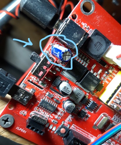

решения этой проблемы нашлось,пролистав форумы пробуя все варианты причина оказалась в конденсаторе по входу питания 24в.
нужна помощь 4 года 10 мес. назад #2901
smit пишет: решения этой проблемы нашлось,пролистав форумы пробуя все варианты причина оказалась в конденсаторе по входу питания 24в.
ну вот, дело оказалось в кривом питании драйверов....
а вопрос стоял: "пропадает соединение чпу с ноутбуком" :huh:
Ghost-51 прав, надо быть экстрасенсом...
нужна помощь 4 года 10 мес. назад #2902
  • smit
  • smit аватар Автор темы
  • Сообщений: 4
пропадало соединение при работе станка .значит питание вкл.
