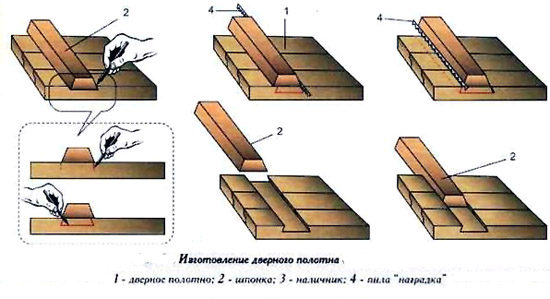

Если не делать коробку, то можно по принципу банной двери. Сверху и снизу я бы не стал делать, есть вероятность что порвёт филёнку.

Ну это же можно не врезать, а просто приклеить? На всю длину, за вычетом коробки?

Шпонка вставляется без клея. Крепится шкантами в первую и последнюю ламель филёнки.

Ок, вполне оно туда влезет, и можно даже с рисунком каким-нибудь. Материал получается дуб всёже взять, а не бук? Хочу уже заказать, ибо где нашел от 10 дней клеют, но с картинкой не определился, и соответственно основную заготовку толщиной 40мм склею, а на выступы не знаю сколько двадцатки покупать на доклейку.
