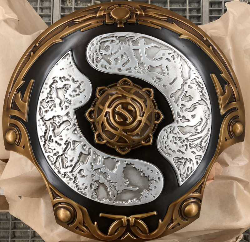

Можете хотя бы сказать какие программы используются?? я гуглил, находил разные уроки но все они не очень понятные)) Используют и блендер, и збраш, и фотошоп подключают, и в самом арткаме как то делают. Может знаете какие то уроки?
Хочу сделать вот такую штуку (это вроде барельеф называется))

я блендер использую. збраш является основной программой ориентированной на скульптинг и рисование моделей. а так программ много. например марвелоус дизайнер использую чтоб одежду сделать. в том же блендере собераю под чпу и визуализацию. ту же мебель в нем делаю. симуляции жидкости в реалфлоу делаю. фотошоп для маски и текстур. но это уже тема визуализации и дизайна.

можно конечно и блендером и брашем и ещё назвать 100 прог-вы хотите попробвать? а что сделали? медальон есть?-если есть- сфотай нормально-без рук ..цветных трусов- на тёмном фоне-в фото шпе-изображение=черно белое-инверсия -фмльтр размыв по гаусу-сохранить-закинуть в арткам -не забыв указать высоту в зет...сгладить рельеф -наложить.....на 113 сутки прийдет понятие=для простого рисунка-как этот возможно и не нужен браш- Если хотите КРУТО и ничего не делать-так и напишите-ВСЁ ЭТО СДЕЛАЮТ ЗА ВАША БАБКИ-а уроков в интернете миллион.хотите в браше-можно и так-учится прийётся -за час не получится- всё это вам уже обьясняли-насколько я помню

В какой программе вы можете? Этр можно нарисовать в векторах..в каде...да хоть в пэинте- чёрный цвет 0-пол ...белый верх ..серый посредине ...какие уроки нужны? маэстро ..даже если вы недорисуете мли ошибётесь в изгибах чачи внутри-всё одно никто не знает что это...ну 3роме некоторых племён занзибара
