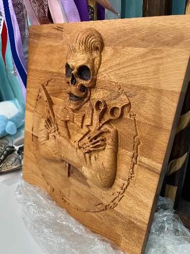

Дерево 1 год 9 мес. назад #4274

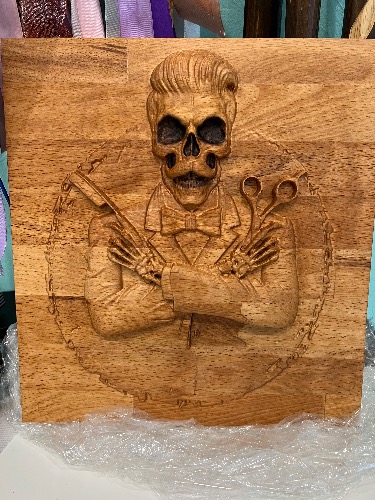

Я прям в начале своего пути в этом направлении, 2я работа на ЧПУ, буду рад конструктивной критике)
Дерево 1 год 9 мес. назад #4275
Избыточно полосатое, используйте цельноламельный массив бука, а не сращенный! Не плохо бы обесцветить перекисью водорода 40% тёмные участки дабы немножечко выравнять тон!
Спасибо сказали: FIHTENGOLC
Дерево 1 год 9 мес. назад #4276
Для старта нормально. Да и необязательно использовать для тренировок первоклассный материал, тем более, что многие вещи потом красятся или покрываются каким-то защитным средством.
