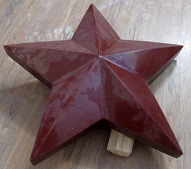

Я работаю с яшмой . делаю плоскости, охота попробовать рельеф
Гранит 6 года 7 мес. назад #889
А звезда из какого материала?
Гранит 6 года 7 мес. назад #891
Для мягких камней (гипс, алебастр, мрамор...) достаточно шпинделя 1,5-2 квт, для гранита желательно использовать мощностью не менее 3 квт.
Гранит 6 года 7 мес. назад #892
Ribak777 пишет: А звезда из какого материала?
Если вопрос ко мне, то звезда сделана из карельской "Сюськи", а еще делали из малинового кварцита:
